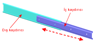

İç kaydırıcı, kesik çizgili oklarla gösterilen yönlerde kaydırılabilir. Yüz Yön 2 boyunca ve Yüze dik sıfır yer değiştirme belirtmek için Yassı yüzde kısıtlama tipini kullanın.
