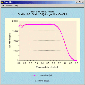

Modelin seçilen bir kenarı üzerinde istediğiniz bir sonucun 2B grafiğini oluşturabilirsiniz. Grafik, sonucu (Y ekseni) seçili kenar (X ekseni) boyunca parametrik uzaklığa karşı görüntüler. Bu seçenek sadece bir kenar seçtiğinizde kullanılabilir.

    Sonuç değerleri, seçili kenarla ilişkili tüm düğümler için listelenir. Parametrik değişkeni tersine çevirmek için Kenar grafiğini ters çevir öğesini seçin.
  5. Rapor Seçenekleri altında, Grafik öğesine tıklayın.
    Kenar Grafiği penceresi açılır ve görüntülenen sonucun değerlerini (grafiğin Y ekseni) 1'e normalize edilmiş seçili kenardaki parametrik uzaklıkla (X ekseni) karşılaştırarak görüntüler.
