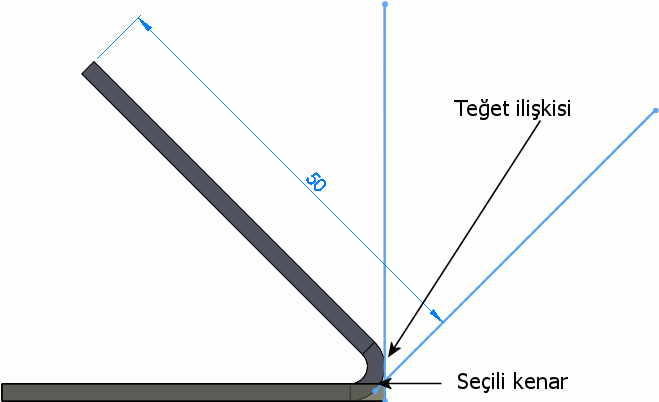

  • Yönü Ters Çevir PM_reverse_direction.gif. Kenar flanşının yönünü değiştirir.
  • Dış Sanal Keskin PM_shm_Outer_Virtual_Sharp.gif, İç Sanal Keskin PM_shm_Inner_Virtual_Sharp.gif, Teğet Büküm PM_Tangent_Bend.gif. Ölçümün orijinini belirtir. Sanal keskin, iki çizim objesinin sanal kesişme noktasında bir çizim noktası oluşturur (bkz. Sanal Keskinler Oluşturma). Teğet Bükümü seçeneği, 90º'den büyük olan bükümler için geçerlidir ve uzunluk hesaplaması olarak bir flanşın teğet uzunluğunu kullanmanıza izin verir. Teğet uzunluğunu, ek hesaplar kullanmadan yazabilirsiniz.

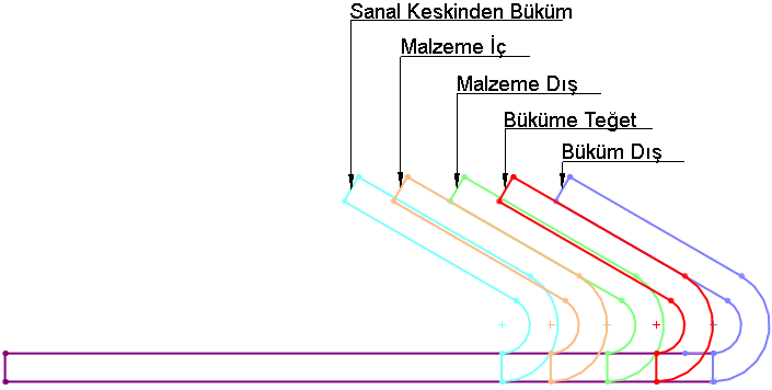

  Büküm Konumu Şunlardan birini seçin:
İç Malzeme bend_pos_mat_ins.png Düğmesi
Dış Malzeme bend_pos_mat_out.png Düğmesi
Dış Büküm bend_pos_out.png Düğmesi
Tüm flanş uzunluğu seçenekleri ve 90º'den büyük bükümler için geçerli. Flanş konumu her zaman seçili kenara ilişik yan yüze teğet olur ve flanş uzunluğunu korur.
