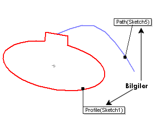

Bilgiler, farklı objeleri birbirinden kolayca ayırt etmenize yardımcı olur. Örneğin, bu bilgiler süpürme profili ve süpürme yolunu göstermektedir. Bu bilgileri yeniden konumlandırmak için sürükleyebilirsiniz ancak, referans verdikleri objelerin herhangi bir özelliğini değiştirmek için kullanamazsınız.
