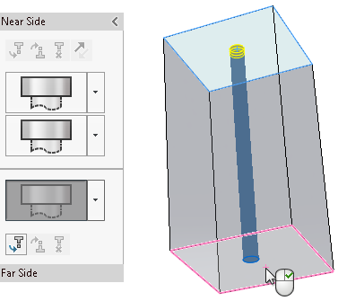

  2. Gelişmiş Delik (Unsurlar araç çubuğu) veya Ekle > Unsurlar > Gelişmiş Delik öğesine tıklayın.
    PropertyManager, Yakın Taraf açılır penceresi görüntülendiğinde açılır.
  3. PropertyManager'daki Tip sekmesinin Yakın ve Uzak Taraf Yüzleri bölümü altında bir yüz seçin.
    Deliğin geçici önizlemesi gösterilir. Konum, yüz üzerindeki ilk seçiminize göre geçicidir. Konumu daha sonra ayarlarsınız.
  4. Yakın Taraf açılır penceresinde, bir Yakın Taraf elemanını gelişmiş deliğe eklemek için Elemanı Aktif Elemanın Altına Ekle öğesine tıklayın.
  5. PropertyManager'daki Uzak ve Yakın Taraf Yüzleri altında, Uzak Taraf'ı ve ardından, modeldeki karşıt yüzü seçin.
    Yakın Taraf açılır penceresinde şimdi iki Yakın Taraf elemanı görüntülenir. Uzak Taraf açılır penceresi etkindir ve bir eleman içerir. Açılır pencereler bir çubukla ayrılır.
    Açılır pencerelerdeki varsayılan eleman tipi Havşa'dır .
    Daha sonra, eleman belirtimlerini ayarlarsınız.

  1. Yakın Taraf açılır penceresinde, üst elemanı seçerek etkinleştirin. Havşa'yı delik tipi olarak korumayı ancak bazı ayarları değiştirmeyi istersiniz.
  2. Eleman Belirtimi altında:
    1. Tip'te, Alyan Başlı Kör Vida'yı seçin.
    2. Boyut'ta, 1/4 değerini seçin.
    Yakın Taraf elemanının geçici önizlemesi güncellenir.
  3. Açılır pencerede, ikinci Yakın Taraf elemanı için öğesine, ardından Düz öğesine tıklayın.
    Bu elemana ilişkin belirtimleri değiştirmek istersiniz.
  4. Eleman Belirtimi altında:
    1. Tip'te, Vida Boşlukları'nı seçin.
    3. Özel boyutlandırma için Son Koşulu'nu Kör ve Derinlik öğesini 1 değerine ayarlayın.
    Önizleme, Düz elemana ilişkin derinliği ve değiştirilmiş boyutu göstermek üzere güncellenir.
    Açılır pencerelerde, elemanları sürükleyerek yeniden konumlandırabilirsiniz. Sürükleme işlemi başarısız bir elemana neden olursa bu eleman vurgulanır. Fareyle elemanın üzerine geldiğinizde bir hata mesajı görüntülenir.
    Uzak Taraf elemanı, Havşa olarak ayarlanır. Bunu, dişli bir eleman olacak şekilde değiştirmek istersiniz.
  5. Uzak Taraf açılır penceresinde, Uzak Taraf elemanı için öğesine, ardından Diş öğesine tıklayın.
  6. Eleman Belirtimi altında:
    1. Tip'te, Dişli delik'i seçin.
    2. Boyut'ta, 1/4-20 değerini seçin.
    Uzak Taraf elemanı, Sonraki Elemana Kadar son koşulundan dolayı orta Yakın Taraf elemanına kadar güncellenir.
