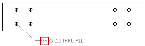

Aynalanmış Delikler için Delik Bilgisi Örnek Sayısı
Delik Bilgisi aracını aynı gövdede ayna içeren bir delik çoğaltmasında kullandığınızda, örnek sayısı aynalanmış delikleri de içerir.
