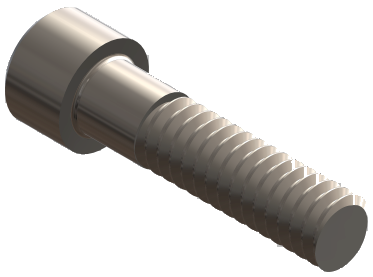

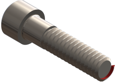

Dişleri, uç yüzleriyle hizalayabilirsiniz. Dişi kes seçeneği uzatılmıştır ve uç yüzüyle eşleşecek şekilde kesilir. Dişi ötele seçeneği, uç yüzüyle eşleşecek şekilde kesilir. PropertyManager'daki Diş Seçenekleri altında, İlk yüzle kırp ve Son yüzle kırp seçeneğini belirleyin.
Kırpmadan önce
Kırpmadan sonra

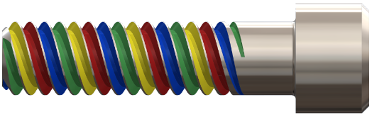

Çoklu Yollar
Dişlerin çoklu yolları olabilir. PropertyManager'daki Diş Seçenekleri altında, Çoklu Yol öğesini seçin. Dişin delik veya şaft çevresinde eşit aralıklı dairesel bir çoğaltmayla kaç kez oluşturulacağını tanımlamak için yol sayısını ayarlayın. Resimde, her diş için farklı bir renkle dört yollu bir diş gösterilmektedir.
Diş açı değeri, dişlerin çakışmasına, kendi kendiyle kesişmesine neden olmadan çoklu yollara izin vermelidir. Örnekte, sarı dişin açısı yeşil, mavi ve kırmızı dişlerin iç içe yerleştirilmesine olanak tanıyacak kadar geniştir.
