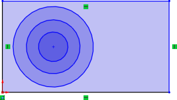

  2. Bir dikdörtgen içine üç eş merkezli daire çizin.
    En dıştaki daire en açık, en içteki daire en koyu mavi gölgeye sahip olur.
