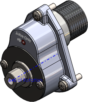

  3. Grafik alanında, Eklenecek yüzler için gösterilen dört yüzü seçin.
    Yüzlerin üçü ŞAFT - TAHRİK bileşeninde yer alır.
  4. PropertyManager'daki Ekle bölümü altında, Dahil Edilecek Referans Geometriler, Çizimler ve Eğriler öğelerine tıklayın.
  5. Grafik alanında gösterilen Dönme Ekseni, Yalnızca Yağ metni ve Yağ Oku çizimini seçin.
  6. PropertyManager'da, Seçenekler altında Hayalet grafikleri çıkar seçeneğini belirleyin.
  7. öğesine tıklayın.
    Çizimler ve eksenler SpeedPak'a eklenir.
