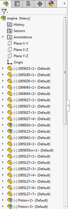

FeatureManager tasarım ağacında, aynı konfigürasyona sahip aynı bileşenleri, klasöre benzer bir yapı içinde otomatik olarak gruplayabilirsiniz.
Gruplama, FeatureManager tasarım ağacının uzunluğunu önemli ölçüde yoğunlaştırabilir ve özellikle büyük montajlarda bileşenleri bulmayı kolaylaştırabilir.
FeatureManager tasarım ağacında, üst düzey montaja sağ tıklayın ve Ağaç Görünümü > Grup Bileşeni Örnekleri öğesine tıklayın.
Gruplanmamış bileşenler Gruplanmış bileşenler
