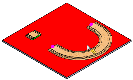

Varlıkları montaja eklemek için:
  1. Bileşen Ekle (Montaj araç çubuğu) veya Ekle > Bileşen > Mevcut Parça/Montaj öğesine tıklayın.
  2. PropertyManager'daki Belgeleri aç alanında, straight_track öğesini seçin ve imleci, ekli hatla birlikte şekilde gösterildiği gibi grafik alanına sürükleyin.
  3. Hattı zemine yerleştirmek için tıklayın.
    Zemin montaj ilişkileri eklendiğinden, hatla zemin arasında montaj ilişkisi oluşturulur.
  4. PropertyManager'da:
    1. Belgeleri aç alanında, turn öğesini seçin.
    2. Konfigürasyon altında, 0 (U dönüşü) öğesini seçin.
    3. İmleci, şekilde gösterildiği ekli hatla birlikte grafik alanına sürükleyin ancak serbest bırakmayın.
  5. Eğri eksenli hattı düz hatta doğru sürükleyin ve eğri eksenli hattı, düz hatta sürükledikçe beliren manyetik montaj ilişkisi yakalama hattına dikkat edin.
    Eğri eksenli hattı yakalama hattı görüntülendiğinde serbest bırakırsanız hatlar arasında montaj ilişkisi oluşturulur.
  6. Eğri eksenli hattı, düz hattı yakalayacağı şekilde serbest bırakmak için tıklayın.
