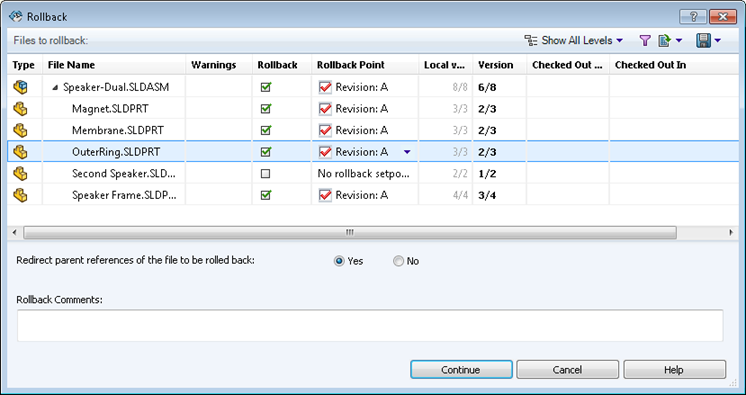

退回对话框
退回对话框让您退回一个包含或不包含参考的文件。 您可以重定向父参考或删除该文件。
要打开退回对话框:
  1. 历史记录对话框中,选择一个要退回到的事件,然后单击退回
设定
EPDM_next_warningEPDM_previous_warning 下一警告/前一警告 仅在警告出现在警告列时显示。
在文件列表中,将焦点切换到带警告的下一文件或带警告的上一文件。
Contains_show_one_or_all_levels 显示所有等级 显示整个文件层次关系的文件参考引用(显示所有层)或仅显示文件层次关系的最顶层(仅限顶层)。
SLW_select_files.gif 选取文件 打开选取文件对话框,您可在此指定一个通配符式样来选取文件。
打开文件列表 全部打开将在 Microsoft Excel 中打开文件列表(以逗号分隔的文件)。
打开可见项将在 Excel 中打开可见文件列表(以逗号分隔的文件)。
SLW_save_files.gif 保存文件列表 全部导出将所有文件的列表导出为以逗号分隔的 .txt 文件。
导出可见项将可见文件的列表导出为以逗号分隔的 .txt 文件。
要退回的文件
类型 当光标悬停在文件类型图标之上时,将显示文件的缩略图预览。
文件名称 显示要退回的文件及其参考的文件(如有)。
警告 如果有任何退回条件未满足,则显示警告。
退回 显示所选的父文件及其拥有相同修订版或变换或检入事件的参考。 您可以选择或清除文件以退回。
退回点
单击任何退回点以为目标版本显示文件历史中的事件列表。 所选的退回点默认以蓝色高亮显示。 当您更改此设置时,行以黄色高亮显示。
退回点设置为:
设置 说明
无退回设定点 如果未选择退回文件。
当您选择退回文件时,SOLIDWORKS PDM 在目标版本中将退回点设置为最高的有效事件。
内部组件 如果父文件有内部组件,将选择或清除带有父文件的要退回的组件。 您无法明确选择或清除内部组件。
SOLIDWORKS PDM 尝试将子文件与修订版、过渡或触发父文件的退回检入文件相匹配。 父文件退回点的任何更改将重新计算树中子文件的默认退回点。
本地版本 显示作为文件的本地版本/最新版本的本地版本和最新版本。
版本
显示文件的参考版本/最新版本。
文件将从最新版本退回到参考版本。
检出者 显示检出文件的用户。 如果文件处于检入状态,则此项为空。
检出于 显示文件检出时所在的计算机和本地文件夹,或者如未检出则为空白。
查找位置 显示包含文件的库文件夹。
状态 显示文件的状态。
重定向退回的文件的父参考 默认。 重定向退回版本的父参考。
No 删除退回版本的父参考。
退回评述 允许您键入退回评述。
继续 允许您查看退回版本的重定向或已删除参考文件。
