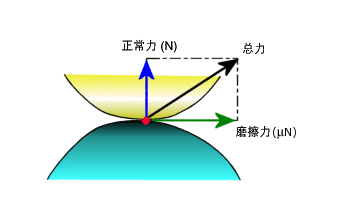

接触/摩擦力
列举所选实体和整个模型上的接触(正常)和摩擦力的 X、Y、Z 分量以及合力接触力或摩擦力。
力类型   选取以下选项之一:
普通(N)
列出由于接触而产生的法向力。
摩擦
列出由于接触而产生的摩擦力。
总数
这个总接触力是在所选实体的每个节处计算的法向力和摩擦力的合力。
