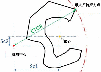

最大抗剪的距离 (CTOR)
剖面剪切中心到横断面上最远点的最大距离(外接圆半径中心在剪切中心处)。
然后将根据以下公式计算最大扭转抗剪应力:τ max = ( T / K )* CTOR,其中 T 是应用的力矩。
