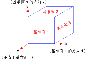

整体坐标系
方向输入默认是指整体坐标系(X、Y 和 Z),该坐标系以基准面 1 为基础,并以零件或装配体的原点作为坐标系原点。基准面 1 是出现在 FeatureManager 设计树中的第一个基准面,可以具有不同的名称。参考三重轴显示全局 X-方向、Y-方向和 Z-方向。
下图图示说明了整体坐标系与基准面 1、基准面 2 和基准面 3 之间的关系。
其中,X 是基准面 1 的方向 1,Y 是基准面 1 的方向 2,而 Z 正视于基准面 1。

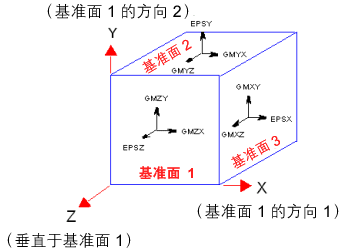

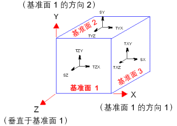

整体坐标系中的应力分量
整体坐标系中的应变分量
