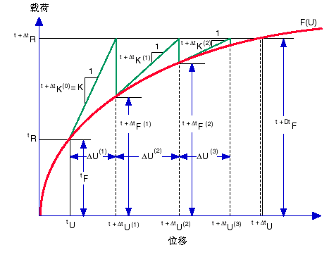

迭代求解方法 — 牛顿拉夫森 (NR) 方案
在此方案中,正切刚度矩阵是在特定步骤内的每次迭代时形成与分解,如下图所示。NR 方法有较高的收敛速度,并且其收敛速度具有平方收敛性。但是,由于正切刚度是在每次迭代时形成与分解,这对于大型模型来说相当昂贵,因此使用另一种迭代方法可能更有利。

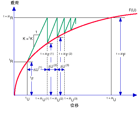

迭代求解方法 — 修改的牛顿拉夫森 (MNR) 方案
在此方案中,正切刚度矩阵是在每个步骤一开始(或者根据定义算例属性时所指定的时间)形成与分解,并用于整个迭代过程,如下图所示。
