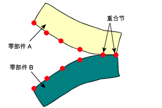

  • 要求兼容网格。程序在源与目标面上创建重合的节。

  • 图中显示了两个最初相触的面的可能变形。
