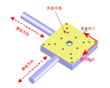

所选平面(以黄色显示)只能沿由红色虚线箭头所示的方向(例如面的方向 1)滑动。将其它两个方向(方向 2 和法向)设定为零可实现此情况。
所选平面(以黄色显示)可以沿面方向 1 和面方向 2 滑动。将法向运动设置为零可实现此情况。
以上所示的桌子可以自由地在地面(红色虚线箭头所示方向)运动,但不能做法向运动(蓝色实线箭头所示方向)。 所选平面(以黄色显示)可以自由地沿所选面的方向 1和方向 2 滑动,但不能在法向方向滑动。

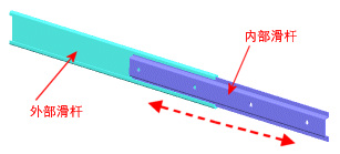

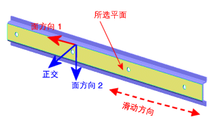

内部滑杆可自由地沿虚线箭头所示方向滑动。 使用在平面上约束类型可指定沿面方向 2 和面法向方向的位移为零。
