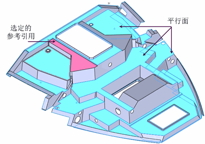

您也可使用参考面或边线来定义投影方向。例如,在船拖盘模型中,您可使用平行壳体面之一作为所选参考引用,将 0º 参考投影到另一个面。
