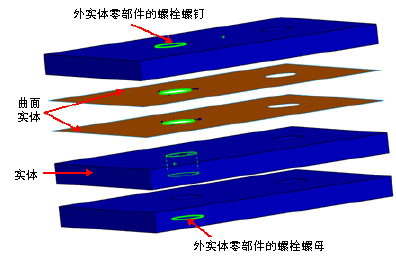

螺栓 可以将两个零部件、多个零部件或一个零部件与地连接。 您可以定义穿过实体、抽壳和钣金实体连接的螺栓。 此外,您还可以通过选择同一零部件的实体定义螺栓。

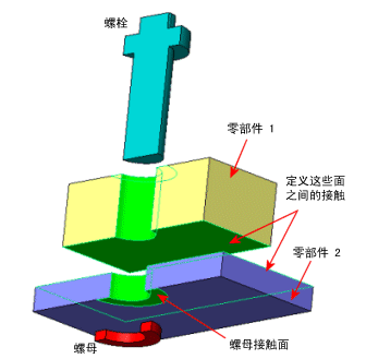

  • 您可能需要定义接触条件以防止发生干涉,如图所示:
    定义这两个面之间的接触。可以定义全局、零部件或局部接触。 如果面最初不是接触的,则无需定义接触,而且在装入期间不会发生接触。
