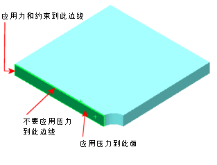

钣金(厚度均匀)和表面几何体自动对壳体网格化。对于壳体网格化的钣金,可以像对实体那样应用约束。
钣金
  • 欲将力或约束应用到外壳顶点,可选择相关联的实体边线。
  • 欲将压力应用到外壳边线,可选择相关联的实体面。
由于外壳要素具有旋转的自由度,因此必须区别不可移动约束(无平移)和固定约束(无平移和无旋转)。还可以使用 PropertyManager 来应用集中的力矩。
