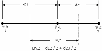

  6. 计算每个节点的节长度 Ln(等于距每个相邻节点的距离的一半的总和)。
