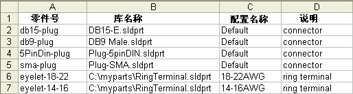

此为六个零部件的 Excel 文件范例。
