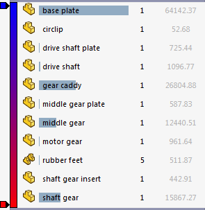

单击 装配体可视化(“工具”工具栏或 CommandManager 上的 评估 选项卡)或 工具 > 评估 > 装配体可视化
FeatureManager 设计树面板中的 装配体可视化选项卡 包含装配体中所有零部件列表,该表最初按文件名称排序。 有三个列:
  • 文件名称
  • 数量
  • 属性(最初为质量
单击列标题按其参数进行排序。
按钮
/ 显示/隐藏数值分栏 可用于数目属性。 开启和关闭数值分栏。 当数值栏打开时,具有最高值的零部件显示最长栏。 您可将数值分栏长度设置为相对于最高值零部件或相对于整个装配体而进行计算。

切换颜色开/关
在您单击竖直色谱栏时切换色谱为开或关。
在色谱打开时,图形区域中的零部件颜色与色谱中的颜色对应,表示每个零部件的相对属性值。
