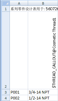

系列零件设计表
控制装饰螺纹线标注的列标题使用下面的语法:
$THREAD_CALLOUT@cosmetic_thread_feature_name
列标题大小写之分。
范例:
