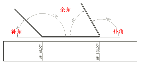

平板型式工程图视图可以显示折弯线注释或折弯系数表。
钣金折弯线注释允许:

您可在工具 > 选项 > 文档属性 > > 折弯中控制钣金折弯线注释的精度。
工程图视图 PropertyManager 中,您可以:
  • 显示或隐藏折弯注释
  • 设置折弯方向、折弯半径、折弯顺序和折弯系数
  • 编辑文本,包括移除折弯半径参数的 R
  • 显示附加和补充折弯角度
