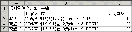

指定自定义属性的系列零件设计表范例:
在系列零件设计表中添加自定义属性
要将自定义属性添加到设计表:
  1. 将系列零件设计表插入到您的模型中。
  2. 在系列零件设计表电子表格中:
    1. 对于自定义属性的每个列,以$属性@属性 命名列;例如,$属性@长度
    2. 在每个列,以"名称@@配置@模型"形式键入属性变量名;例如,"D2@Sketch1@@Default@box.SLDPRT"
      包括引号并留意文件扩展名(.SLDPRT)为大写。
      要包括引号,在表达式前键入单引号 (')。例如,为表达式 "D2@Sketch1@@Default@box.SLDPRT" 键入 '"D2@Sketch1@@Default@box.SLDPRT" 以出现在表格中。
    3. 在新的列中,添加标准系列零件设计表信息;如,D2@草图1为列中的标题以及尺寸值。
  3. 在系列零件设计表外单击以关闭它。
    指定自定义属性的系列零件设计表范例:
