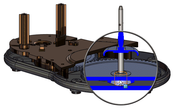

使用放大镜检查模型,并在不改变总视图的情况下进行选择。这些操作简化了生成配合等操作的实体选择。
使用放大镜帮助选择装配体中的实体:
  1. 执行以下其中一项操作:
    • 停留在区域上方进行检查并按 G
    • 右键单击图形区域的空白区域,从上下文工具栏选择放大选项
    放大镜即会打开。
    要自定义启动放大镜的快捷键,请单击工具 > 自定义。在键盘标签上,搜索放大镜并输入快捷键。
  2. 将指针移到模型周围。
    放大镜即会移动,保持相同的放大倍数。 模型保持不动。
  3. 滚动鼠标滚轮进行放大。
    放大镜区域放大的同时,模型保持不动。
  4. Alt 并滚动鼠标滚轮,显示平行于屏幕的剖面视图。
  5. Ctrl + 选择实体。
    如果您选择一个实体但不按 Ctrl,放大镜即会关闭。
  6. 完成操作,例如生成配合。
  7. 单击可以关闭放大镜。您也可以按 GEsc
