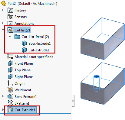

    在此模型中,LPattern1 实体从凸台-拉伸 1 实体中创建,然后将切除-拉伸 1 添加到一个阵列实例。 您想要从切割清单排序中排除 切除-拉伸 1 特征几何图形。
  2. 在 FeatureManager 设计树中,右键单击切割清单 文件夹顶层,然后单击切割清单排序选项
  3. 在 PropertyManager 中,在 要排除的面/特征下,从 FeatureManager 设计树中选择切除-拉伸 1
    您可以从 FeatureManager 设计树中选择特征或从图形区域中的实体选择面。 此选项可用于收集相同配料材料生成的实体,方式是忽略孔、圆角及倒角的特征。

  4. 单击
    实体凸台-拉伸 1切除-拉伸 1 将出现在单一切割清单项目 文件夹中。 在切割清单排序过程中对实体进行比较时,切除-拉伸 1 特征几何图形被排除。
