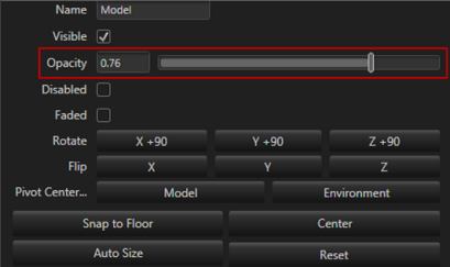

您可以调整型号、组和模型的不透明以帮助显示复杂项目的内部细节。
选定型号后,调整模型选项卡中的不透明度滑块以减弱透明度。
视口中的结果将实时更新。
对于动画,您还可以使用不透明度滑块调整关键帧。
