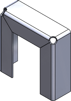

当三个折弯在一个公共点处汇合时,您可以创建边角释放槽。 将在折弯线的公共相交点处应用边角释放槽。
要创建三折弯边角释放槽:
  1. 打开驱动器盘符:\Users\Public\Public Documents\SOLIDWORKS\SOLIDWORKS 2017\whatsnew\sheet metal\bracket.sldprt
  2. 单击边角释放槽 (钣金工具栏),或者单击插入 > 钣金 > 边角释放槽
  3. 在 PropertyManager 中:
    1. 边角类型下,选择 3 折弯边角
      要创建三折弯边角,模型必须具有其折弯线在一个点处汇合的三个折弯。
    2. 边角下,单击收集所有边角
    3. 释放槽选项下,单击圆形 ,然后将直径设置为 4
      三折弯边角释放槽可以具有矩形、圆形、撕裂形或完整圆形释放槽。
    4. 单击
    释放槽将被添加到边角。
