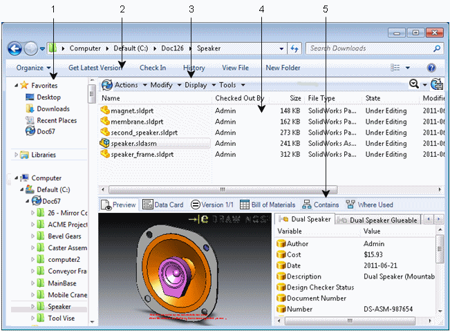

當您開啟一個 SOLIDWORKS PDM 資料保險箱時,會在右窗格上方的檔案視圖中列出儲存在資料保險箱中的資料夾與文件。 選擇一個文件來查看預覽及帶有細節的存取標籤。
Windows 7 中的 SOLIDWORKS PDM 檔案視圖
1 導覽窗格 讓您瀏覽資料保險箱與資料夾。
資料保險箱的本機視圖由 SOLIDWORKS PDM 圖示 指示。 資料保險箱視圖的連結會顯示在導覽窗格頂部的最愛清單中,以及您產生本機資料保險箱視圖的位置。
2 Windows 檔案總管工具列 包含適用於所選檔案或資料夾的指令。
當您登入 SOLIDWORKS PDM 資料保險箱時,Windows 檔案總管工具列的說明按鈕 Get_help.gif 會開啟 SOLIDWORKS PDM 檔案 Explorer 的說明。
3 SOLIDWORKS PDM 功能表列 包含可於所選檔案或資料夾上執行的指令功能表。
4 檔案及資料夾清單 顯示您有權限可存取的檔案與資料夾。
5 檔案視圖標籤 顯示關於您在檔案清單中所選檔案的資訊。
