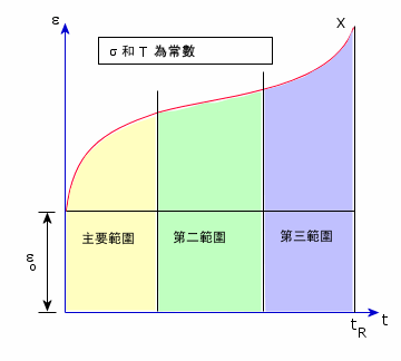

潛變是一種在恆定應力狀態下產生的時間相依性應變。
在大多數的工程材料中皆可觀察到潛變,尤其是在上升溫度中的金屬、高聚合物塑膠、混凝土,以及火箭發動機中的固體推進劑。由於潛變效應需要經過長時間演化,因此在動態分析中常被忽略。
潛變曲線係應變與時間的關係圖。潛變曲線可區分成三個不同的階段:主要、次要及第三階段。通常以主要及次要階段為探討的重點。
