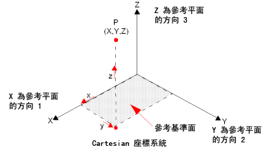

預設的方向性輸入是指整體座標系統,其係以平面 1 為基準,該平面 1 之原點位在零件或組合件的原點所在之處。平面 1 是樹狀結構中顯示的第一個平面,可設定不同的名稱。亦可使用其他參考基準面或軸來指定方向。
使用參考基準面
參考基準面係定義 Cartesian 座標系統,如下圖所示。

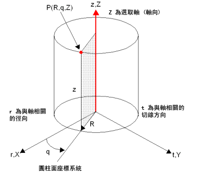

使用參考軸
參考軸係定義圓柱座標系統,如下圖所示。在指定徑向及切線拘束時,參考軸是好用且必需的工具。
