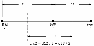

  6. 計算節點長度 Ln,對於每個節點,即至每個相鄰節點的 ½ 距離的總和。
