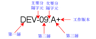

| 第一層 |
分隔字元 |
第二層 |
分隔字元 |
第三層 |
工作版本 |
範圍
範圍
字元 |
| A-Z |
- (減號) |
01-99 |
+ (加號) |
在方塊中彩色的背景表示是使用中的設定。
只允許為修訂版字母使用大寫字母。
符號 * \ / : ? " < > 不允許使用在修訂版名稱的任何部分。 限制的符號也是不允許使用在 Windows 檔案名稱的字元。 英文句號 (.) 可允許做為分隔字元,但不可以在修訂版計劃的任何其他欄位中使用。
空格可以出現在清單項次中 (例如,In Work) 及做為分隔字元,但不可做為工作版本。 不允許空白的清單項次。
修訂版計劃的範例
此範例顯示在 Workgroup PDM 中使用所有可用的修訂版階層的計劃。
