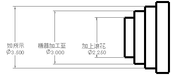

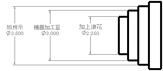

當您在工程圖中選擇兩或多個尺寸時,一組對正的工具會出現在尺寸調色盤上。
自動排列尺寸
自動排列所選尺寸。 請參閱自動排列尺寸。
線性均分/徑向
同等間隔排列所選的尺寸,以線性或放射狀方式,在距離零件最近與最遠的所選尺寸之間。
共線對正(C)
以水平、垂直或放射狀方式對正所選尺寸。 要將尺寸與某一特別的尺寸對正,按下 Ctrl 並選擇尺寸,然後選擇其餘的尺寸。
交錯對正
交錯排列所選的長度尺寸。

調整尺寸之間的間距:
使用尺寸調色盤中的縮圖滾輪或手動拖曳尺寸。 僅在間距選項可用時,縮圖滾輪才會顯示在尺寸調色盤中。
尺寸間距值 是間距的縮放係數。 例如,2 會以係數 2 增加間距,或者加倍。
