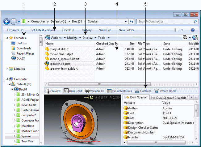

Při otevření úschovny SOLIDWORKS PDM jsou složky a dokumenty uložené v úschovně uvedeny v Zobrazení souboru v horní části pravého podokna. Vyberte dokument, aby se zobrazil náhled a záložky obsahující detaily.
Zobrazení souborů SOLIDWORKS PDM v systému Windows 7
1 Navigační podokno Umožňuje procházet úschovny a složky.
Místní pohledy úschoven jsou indikovány ikonou SOLIDWORKS PDM . Odkazy na pohled úschovny se zobrazí v seznamu Oblíbené v horní části navigačního podokna a v umístění, v němž vytvoříte místní pohled úschovny.
2 Panel nástrojů aplikace Průzkumník Windows Obsahuje příkazy platné pro vybraný soubor nebo složku.
Po přihlášení do úschovny SOLIDWORKS PDM tlačítko NápovědaGet_help.gif na panelu nástrojů Průzkumníka Windows otevírá nápovědu Průzkumníka souborů SOLIDWORKS PDM.
3 pruh nabídky SOLIDWORKS PDM Obsahuje nabídky s příkazy, které lze provést pro vybraný soubor nebo složku.
4 Seznam souborů a složek Zobrazuje soubory a složky, ke kterým máte povolení přistupovat.
5 Záložky zobrazení souboru Zobrazuje informace o souborech vybraných ze seznamu souborů.
