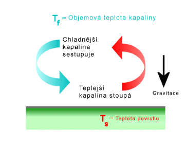

Mechanismus konvekce lze vysvětlit následujícím způsobem: když se vrstva kapaliny sousedící s horkým povrchem zahřívá, její hustota se snižuje (za konstantního tlaku je hustota nepřímo úměrná teplotě) a začne na ni působit vztlak. Studenější (těžší) kapalina u povrchu nahrazuje teplejší kapalinu a dochází k cirkulaci.

Přirozená (volná) konvekce
Pohyb kapaliny sousedící s povrchem tělesa je způsoben vztlakovými silami vyvolanými změnami hustoty kapaliny kvůli rozdílům v teplotě mezi tělesem a kapalinou. Když je horká deska nechána vychladnout na vzduchu, částice vzduchu u povrchu desky se zahřívají, jejich hustota se snižuje a proto stoupají vzhůru.
