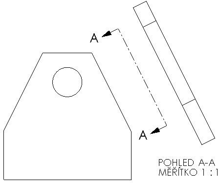

Vlastnosti dokumentu - Jmenovka pomocného pohledu
Můžete určit nastavení výkresů na úrovni dokumentu pro jmenovku pomocného pohledu.
Chcete-li tuto stránku otevřít:
Ve výkresu klepněte na Možnosti (základní panel nástrojů), vyberte záložku Vlastnosti dokumentu a potom vyberte Pohledy > Pomocné.

Označení pohledu
Otočit pohled, aby byl vodorovný k plechu Vyberte zobrazení pomocného pohledu vodorovného k listu a pak vyberte směr rotace:
  • Po směru hodinových ručiček
  • Proti směru hodinových ručiček
Indikátory pohledu Vyberte jednu z možností:
  • Metoda šipky
  • Stejné jako výběr
Příklady indikace pohledu
Možnost Otočit pohled, aby byl vodorovný k plechu není vybrána
Vybrány možnosti Otočit pohled, aby byl vodorovný k plechu a Po směru hodinových ručiček
Vybrány možnosti Otočit pohled, aby byl vodorovný k plechu a Proti směru hodinových ručiček
Ukázky možností jmenovky
