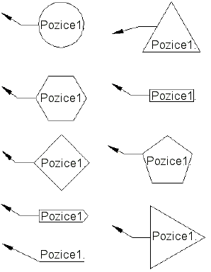

Ohraničení
Styl Zvolte Žádný pro zobrazení textu poznámky bez ohraničení nebo zvolte styl ohraničení.
Velikost Ze seznamu vyberte velikost (konkrétní počet znaků), Přizpůsobit (která se automaticky přizpůsobí textu), nebo Vlastní velikost (kde můžete nastavit velikost pozice).
Vyberete-li možnost Přizpůsobit, můžete nastavit odsazení, kterým určíte odstup mezi ohraničením a textem.
Přizpůsobit Přizpůsobit s výplní 0,25 palce
