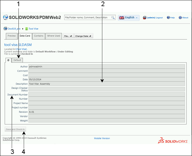

La page Carte de données affiche les variables et les valeurs de carte pour le fichier sélectionné.
Pour afficher la page Carte de données, effectuez l'une des opérations suivantes :
  • Cliquez sur le lien de nom de fichier et sélectionnez l'onglet Carte de données.
  • Placez le curseur de la souris au-dessus d'un nom de fichier, développez la flèche et sélectionnez Carte de données.
Onglet Carte de données
1 Onglets Carte de données Affiche un onglet pour chaque configuration associée à un fichier.
2 Champs de valeurs de variables Affiche les valeurs de variables comme suit :
  • Les commandes définies sur les types de données Oui/Non apparaissent sous forme de cases à cocher.
  • Les commandes définies sur le type de données de texte apparaissent sous forme de 1 ou de 0 (zéro).
  • Les commandes de bouton radio apparaissent sous forme de liste déroulante.
Web2 ne prend pas en charge d'autres commandes de type onglets, cadres, images, zones de liste déroulante, champs de date et logique de commande.
3 Noms de variable Les noms de variable définis sur la carte de données pour les fichiers sélectionnés apparaissent en ordre alphabétique.
Vous pouvez modifier les noms de variables en utilisant la fonctionnalité d'alias. Pour plus de détails, voir le guide d'installation de SOLIDWORKS PDM.
4 Enregistrer et archiver Enregistre et archive les modifications dans les variables de carte de données.
