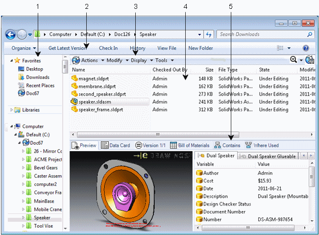

Lorsque vous ouvrez un coffre-fort SOLIDWORKS PDM, les dossiers et documents contenus dans celui-ci sont listés dans la vue de fichiers, dans la section supérieure du volet de droite. Sélectionnez un document pour afficher un aperçu et accéder aux onglets détaillés.
Vue des fichiers SOLIDWORKS PDM dans Windows  7
1 Volet de navigation Vous permet de parcourir les coffres-forts et les dossiers.
Les vues locales de coffres-forts sont indiquées par l'icône d'SOLIDWORKS PDM . Les liens vers la vue de coffre-fort s'affichent dans la liste Favoris au sommet du volet de navigation et à l'emplacement auquel vous créez la vue de coffre-fort locale.
2 Barre d'outils de l'Explorateur Windows Contient des commandes qui s'appliquent au fichier ou dossier sélectionné.
Lorsque vous êtes connecté à un coffre-fort SOLIDWORKS PDM, le bouton AideGet_help.gif de la barre d'outils de l'Explorateur Windows ouvre l'aide de l'Explorateur de fichiers SOLIDWORKS PDM.
3 Barre de menus de SOLIDWORKS PDM Contient des commandes pouvant être effectuées sur le fichier ou le dossier sélectionné.
4 Liste de fichiers et de dossiers Affiche les fichiers et les dossiers auxquels vous avez accès.
5 Onglets de la vue de fichiers Affiche les informations relatives aux fichiers sélectionnés dans la liste des fichiers.
