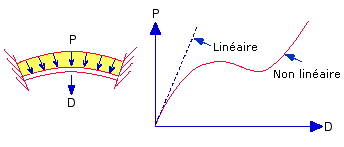

Par exemple, les structures de type câble adoptent généralement un comportement de stiffening lors de l'augmentation des chargements appliqués, tandis que les arches commencent d'abord par présenter un adoucissement, suivi d'un stiffening, comportement bien connu sous le nom de flambage snap-through
Structures de type câble
Flambage snap-through
