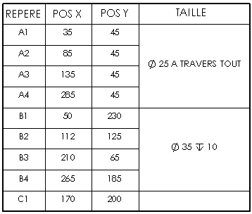

A, B, C...
1, 2, 3...
Schéma

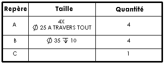

Combiner les repères identiques
Combine les lignes contenant des repères identiques et les perçages de même taille. Les valeurs d'emplacement des colonnes sont supprimées. Cette option supprime les colonnes de position POSITION X et POSITION Y.
