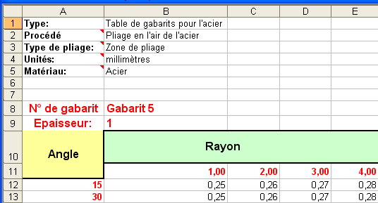

Les tables de gabarits de tôlerie/zones de pliage conservent les propriétés d'un matériau donné. Une même table vous permet d'associer une zone de pliage, un rayon de pliage ou un facteur-k à toute combinaison d'épaisseur, de rayon de pliage et de matériau.

La table de gabarits/zones de pliage et les tables de gabarits sont incluses. Vous pouvez les utiliser comme fonds de plan pour créer vos propres tables.
L'exemple ci-dessous montre une table de gabarits de tôlerie/zones de pliage combinée. Pour chaque numéro de gabarit (épaisseur), vous pouvez sélectionner le rayon et l'angle voulus dans une plage.
