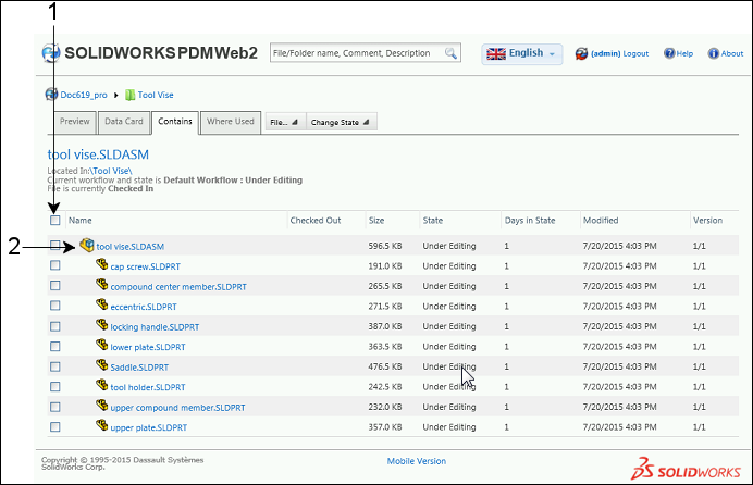

Die Seite Enthält zeigt Dateien an, auf die die ausgewählte Datei Bezug nimmt.
Um die Seite Enthält anzuzeigen, führen Sie eine der folgenden Aktionen durch:
- Klicken Sie auf die Dateinamenverknüpfung und wählen Sie die Registerkarte Enthält aus.
- Bewegen Sie die Maus über einen Dateinamen, erweitern Sie den Pfeil und wählen Sie Enthält aus.
Registerkarte 'Enthält'
1 |
Kontrollkästchen |
Hierüber können Sie eine Datei für verschiedene Vorgänge auswählen, z. B. Auschecken, Auschecken rückgängig machen, herunterladen, löschen und Status ändern. Über das Kontrollkästchen neben Name können Sie eine Dateistruktur aktivieren oder deaktivieren.
2 |
Steuerelement auf- oder zuklappen |
Mit dem Pfeil neben dem Kontrollkästchen können Sie eine Dateistruktur auf- oder zuklappen. |
