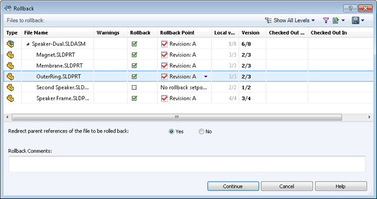

Über das Dialogfeld Zurücksetzen können Sie eine Datei mit oder ohne Referenz in einen früheren Zustand versetzen. Sie können die übergeordneten Referenzen entweder umleiten oder löschen.
So öffnen Sie das Dialogfeld „Einfügemodus“:
  1. Wählen Sie im Dialogfeld Verlauf das Ereignis aus, das zurückgesetzt werden soll, und klicken Sie anschließend auf Zurücksetzen.

Dateien zum Zurücksetzen
Typ Zeigt ein Miniaturbild als Vorschau der Datei an, wenn Sie den Mauszeiger über dem Dateityp-Symbol bewegen.
Dateiname Zeigt die zurückzusetzende Datei und ihre referenzierten Dateien (falls vorhanden) an.
Warnungen Zeigt Warnhinweise an, wenn eine der Einfügemodus-Bedingungen nicht erfüllt ist.
Einfügemodus Zeigt die ausgewählte übergeordnete Datei und ihre Referenzen an, die dieselbe Version, denselben Übergang oder dasselbe eingecheckte Ereignis aufweisen. Sie können die Dateien, die zurückgesetzt werden sollen, auswählen oder löschen.
Einfügemodus-Punkt
Klicken Sie auf einen beliebigen Zurücksetzungssollwert, um die Liste der Ereignisse in der Dateihistorie für die Zielversion anzuzeigen. Der standardmäßig ausgewählte Zurücksetzungssollwert wird blau hervorgehoben. Wenn Sie diese Einstellung ändern, werden die Zeilen gelb hervorgehoben.
Der Zurücksetzungssollwert ist auf Folgendes eingestellt:
Setting Beschreibung
Kein Zurücksetzungssollwert Wenn die Dateien nicht zum Zurücksetzen ausgewählt sind.
Wenn Sie eine Datei zum Zurücksetzen auswählen, setzt SOLIDWORKS PDM den Zurücksetzungssollwert auf das höchste gültige Ereignis in der Zielversion zurück.
Interne Komponente Wenn eine Elterndatei über eine interne Komponente verfügt, wird sie zum Zurücksetzen mit der übergeordneten Datei ausgewählt oder gelöscht. Sie können die interne Komponente nicht explizit auswählen oder löschen.
SOLIDWORKS PDM versucht, untergeordnete Dateien mit Revisions-, Übergangs- oder Eincheckereignissen aus der durch einen Rollback ausgelösten übergeordneten Datei abzugleichen. Bei jeder Änderung des Zurücksetzungssollwerts der übergeordneten Datei werden die standardmäßigen Zurücksetzungssollwerte für übergeordnete Dateien in der Struktur neu berechnet.
Lokale Version Zeigt die lokale Version und die neueste Version als lokale Version bzw. letzte Dateiversion an.
Version
Zeigt die referenzierte Version bzw. die neueste Version der Datei an.
Die Datei wird von der letzten Version auf die referenzierte Version zurückgesetzt.
Ausgecheckt von Zeigt den Benutzer an, der die Datei ausgecheckt hat. Ist leer, wenn die Datei eingecheckt ist.
Ausgecheckt in Zeigt den Computer und den lokalen Ordner an, in dem die Datei ausgecheckt ist, oder ist leer, wenn nicht ausgecheckt.
Gefunden in Zeigt den Tresorordner an, der die Datei enthält.
Status Zeigt den Status der Datei an.
Übergeordnete Referenzen der zurückzusetzenden Datei umleiten Ja Standard. Leitet die übergeordneten Referenzen der Einfügemodus-Versionen um.
Nein Löscht die übergeordneten Referenzen der Einfügemodus-Versionen.
Einfügemodus-Kommentare Dient zur Eingabe eines Einfügemodus-Kommentars.
Weiter Zeigt die umgeleiteten oder gelöschten referenzierten Dateien der Einfügemodus-Version an.
