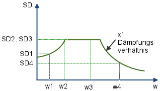

Reaktionsspektrum
Stellt Spitzenreaktionen über die Zeit für einen Bereich von Einzelfreiheitsgradsystemen (SDOF) dar, die einer bestimmten Basisbewegung ausgesetzt sind als eine Funktion ihrer Eigenfrequenz ωI oder Vibrationsperiode TI. Jede Reaktionsspektrumskurve entspricht einem bestimmten Schwingungsdämpfungsverhältnis ξI.
Typische Mengen, die in Reaktionsspektren dargestellt werden, sind:
  • Maximale Verschiebung SdI, ξI)
  • Maximale Peudo-Geschwindigkeit SvI, ξI) = ωI*Sd
  • Maximale Peudo-Beschleunigung SaI, ξI) = ωI*Sv = ω2 I*Sd
Das Reaktionsspektrum wird als Basiserregungseingabe für eine Reaktionsspektrumsanalyse verwendet.
Relatives Verschiebungsreaktionsspektrum fpr ein bestimmtes Schwingungsdämpfungsverhältnis ξ1.
gleicht dem maximalen absoluten Wert der relativen Verschiebungs-Zeitverlaufsreaktion für jeden SDOF-Oszillator.
Eigenkreisfrequenzen von Vibration für jeden SDOF-Oszillator.
