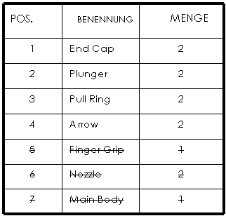

„MENGE“ nicht neben Konfigurationsnamen hinzufügen
Wählen Sie diese Option aus, um das Wort
MENGE aus der Konfigurationsspalte zu entfernen.
Sie müssen diese Option auswählen, bevor Sie eine Stückliste einfügen. Wenn Sie sie auswählen, nachdem bereits eine Stückliste vorliegt, bleibt die Option wirkungslos.
Mengen-Spaltennamen nicht von Vorlage kopieren
Wählen Sie diese Option aus, um für den Titel der Mengenspalte den Konfigurationsnamen gefolgt von der Zeichenfolge /MENGE zu verwenden. |
Nur übergeordnete Stücklisten auf eine Konfiguration beschränken
Wählen Sie diese Option aus, um Stücklisten, die als Nur oberste Ebene definiert sind, auf eine Konfiguration zu beschränken. Wenn Sie die Konfiguration in der Stückliste ändern, bleibt das Etikett für die Mengenspalte unverändert. |
Automatische Aktualisierung der Stückliste
Wählen Sie diese Option aus, um die Stückliste beim Hinzufügen oder Löschen von Komponenten in der zugehörigen Baugruppe zu aktualisieren. |
